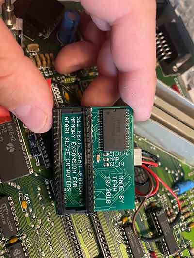

ich habe diese Speichererweiterung aber verstehe eine sache nicht . In Anleitung steht dass muss man 4 kabel verbinden (ver 4.5 ) , aber Fehlt eine Orange. Ist dass anders wie bei 4.5 Version ? Wie soll ich dann das einbauen ?

Ich habe die was hier in Mitgliedershop gibst, ver 4.4 steht drauf, aber Anleitung ist für 4.5 mit 4 poliger Stecker. Ich kann nicht bilder hinzufugen, ist nur 50 KB aber es geht nicht .
yano schrieb: Ich habe die was hier in Mitgliedershop gibst, ver 4.4 steht drauf, aber Anleitung ist für 4.5 mit 4 poliger Stecker. Ich kann nicht bilder hinzufugen, ist nur 50 KB aber es geht nicht .
Ahh, du meinst diese hier ?
Dann frag am besten mal direkt bei Jürgen an, den erreichst du unter folgender Email Adresse (Achtung aus Sicherheitsgründen nur als Screenshot)
Ja, genau diese
. Wenn due die Version 4.4 hast - dan hast du nur 3 Adern und solltest auch die Beschreibung zur Version 4.4 nutzen: . 512KB_SRAM_Expansion_V4_4.pdf
Vielen Dank, das habe ich gesucht .

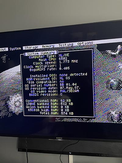

Die Erweiterung ist also bereits installiert. Wie kann ich nun richtig überprüfen, ob alles in Ordnung ist? Selbsttest, kann ich nur 64 KB oder mehr überprüfen? Sysinfo zeigt bereits den korrekten Wert an. Gibt es ein Programm zur gründlichen Überprüfung? Atari XEGS .

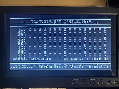

Ramtester: XRAM (testet alle Banken bis 1MB durch):

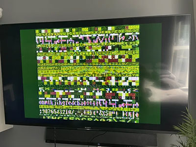

Um den Compy-Shop Modus zu testen bietet (getrennter ANTIC und CPU Speicherzugriff) sich dieses Programm an:
Wenn es so aussieht funktioniert die Erweiterung im Compy-Shop Modus:

yano schrieb: ich habe diese Speichererweiterung aber verstehe eine sache nicht . In Anleitung steht dass muss man 4 kabel verbinden (ver 4.5 ) , aber Fehlt eine Orange. Ist dass anders wie bei 4.5 Version ? Wie soll ich dann das einbauen ?
Da die Erweiterungen von mir sind, mal folgende Info. Auf dem Antistatik-Beutel ist der Link in Klarschrift als auch als QR-Code abgedruckt. Dieser zeigt, wie ersichtlich, auf die korrekte Anleitung. Ich habe in den letzten Jahren immer wieder Feintuning an dieser Platine betrieben, aktuell ist die V4.5. Ich denke, die wirst Du auch haben, da der ABBUC Shop keine V4.4 mehr haben sollte.
Im Zweifelsfall ist die Versionsnummer auf der Platine selbst abgedruckt.
Hier ist ein Link auf eine kleine Datei, die wiederum auf alle Versionen verlink: https://www.van-radecke.de/SRAM/512_KB_SRAM_memory_expansion.pdf - So kommst Du an alle Anleitungen heran. Diese sind in Deutsch und Englisch.
Ab der V4.5 habe ich von drei auf vier Leitungen umgestellt, Grund ist, daß die START-Taste zum Wechseln des Modi gedrückt werden muß. Außerdem verwende ich eine andere Adresse. Leider gab es ein-zwei seltsame Programme, die auch bewußt die U1MB "ärgern", die bei meiner Erweiterungen auch zu Streß geführt haben. Mit der V4.5 wurde da eine "Gegenmaßnahme" eingebaut, die nicht perfekt ist, aber ausreicht.
Bei der V4.4 wurde der Modus noch mit einzelnen Programmen (wurden hier bereits hochgeladen) geändert, für die V4.5 gibt es ein komfortableres Tool von mir, den Link dazu findest Du in der V4.5 Anleitung.
Grüße, Jürgen

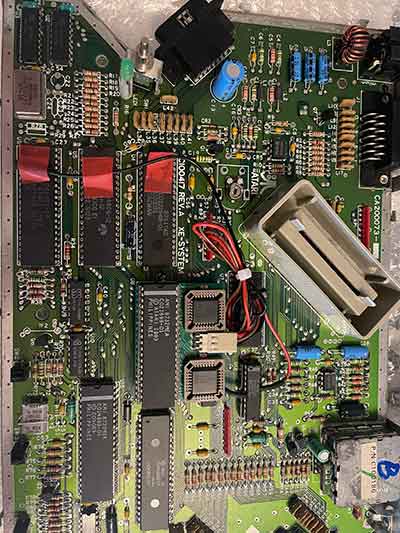

Bitte gib uns doch mal ein paar konkrete Infos. Ein Foto der Erweiterung samt Einbau wäre nicht schlecht. Wo hast Du die Platine her bzw. wann hast Du sie erworben? Irgendwie paßt das alles nicht so recht. Die V4.4 habe ich zuletzt im Januar 2021 hergestellt. Dann kann man auch konkret und zielführend helfen.
Grüße, Jürgen
Ich habe Atari xegs mit diese erweiterung gekauft , zuerst habe ich gedacht das irgendwie falsch eigebaut ist , deswegen habe ich Anleitung gesucht . Alles schaut gut aus eigentlich , sysinfo sieht richtige wert, nur selftest geht schief .

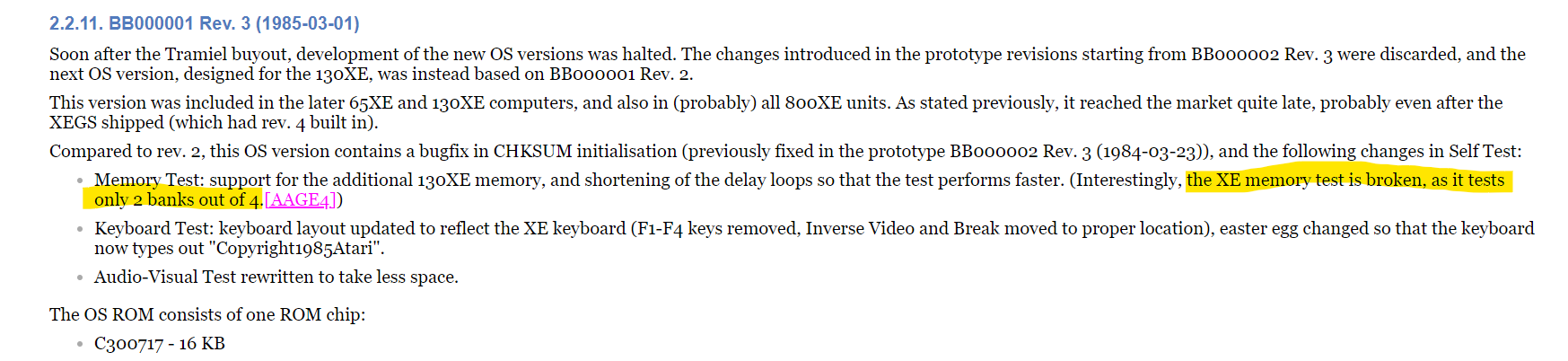

. Das sollte die Version mit repariertem SELF-TEST sein:
Was hat denn der originale Selbsttest für einen Fehler und wie äußert der sich?
Erhard schrieb: Was hat denn der originale Selbsttest für einen Fehler und wie äußert der sich?
Genau das habe ich auch bereits in AtariAge gefragt. Hier die Antwort:
. Habe noch etwas nachgeforscht. Das habe ich noch zu dem Selbst-Test Bug gefunden:
. Hallo Leute
Kurz zusammengefasst: Es werden die Bits 1 und 2 von $D301 beim Testen benutzt statt Bit 2 und 3.
